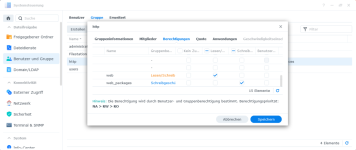

-- Anzumerken ist hier dass die PHP Konfigs nach dem DSM7 upgrade weg waren (oder nie angelegt da höhere PHP Version, weiß ich nicht mehr). Ich bin aber den Ausführungen von @EDvonSchleck gefolgt und habe bei den PHP 7.4 eingesetzt, Berechtigungen wurden auf openssl phar und pdo_sqlite gesetzt.
- http Gruppe Berechtigungen für "web" wurden auf R/W gesetzt
