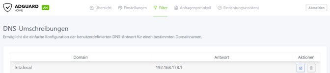

Komisch. Ich hab folgende Umschreibung hinterlegt, aber sie funktioniert nicht:
Diese Umschreibung sollte bewirken, dass fritz.local als DNS-Anfrage auf die 192.168.178.1 aufgelöst wird.
Wenn ich das bei mir so mache, dann geht das.
Aber fragen Fritten-Clients nicht nach fritz.box? Ich kenne Adguard nicht.
Ja, tun sie. Die Frage ist halt, was man erreichen will. Wenn man nur die Fritte mit der Domain erreichen will, dann ist das so ok. Wenn man aber das ganze Suffix über die Fritte auflösen will, dann kann man das auch "abfangen", wenn man eine Zone anlegt. Ich würde das so machen:

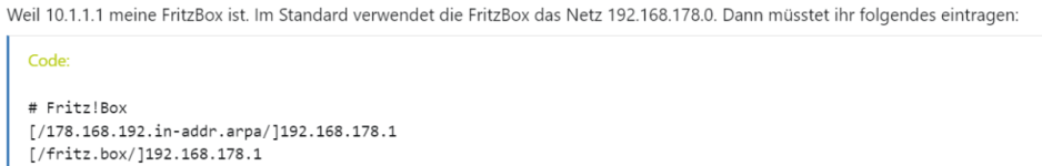

Deine Beschreibung enthält doch folgenden Teil. Ist das nicht genau das? - Regeln für das DNS- und Reverse-Lookup?
Ja, genau das ist das. Damit sollten Reverse und Forward-Lookups im lokalen Netz funktionieren.
Die Anfragen werden dabei vom AdGuard (DNS-Server am Client) gar nicht an den (normalerweise genutzten) unbound weitergeleitet, sondern landen stattdessen an der Fritte, welche die Hostnames als DHCP-Server auflösen kann.
