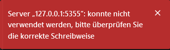

Ich hänge schon bei der Konfiguration in Adguard fest. In den DNS-Einstellungen muss man ja in "Upstream DNS-Server" und "Private inverse DNS-Server" folgendes eingeben:
# Unbound
127.0.0.1:5355
Das hab ich auch getan, nur wenn ich den Upstream testen will kommt folgende Fehlermeldung:
Ich hab bis zu diesem Punkt alles genauso gemacht, wie es in der Beschreibung steht. Was mache ich falsch?

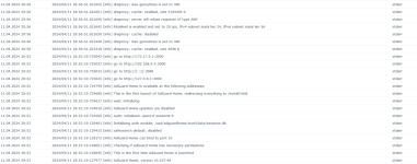

Nein, im Log steht nichts, außer dass das Projekt erstellt wurde.
Firewall der DS ist ausgeschaltet.
Habe den Container neu gestartet, keine Änderung.
15.040
5.435
Wie jetz?
Schick mal nen Screenshot vom Docker Log des unbound Containers
Gagac
08. Mai 2019
52
13

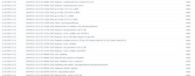

Bei mir gibt es nur einen Container. Bis Punkt 3 hab ich alles so wie beschrieben ausgeführt.
15.040
5.435

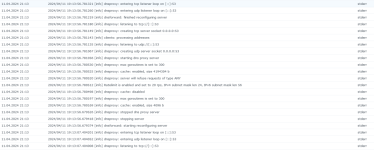

Das ist nicht der Log des Containers. Du musst den Container anwählen und dann auf "Protkoll" drücken
EDIT: Wieso gibt es bei dir keinen unbound Container?
15.040
5.435
Das ist aber der Log des AdGuard. Hast du meinen EDIT gesehen? Bei dir fehlt der unbound Container. Deshalb hast du den Schritt mit dem Hochbringen des Containers anscheinend übersehen
