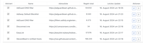

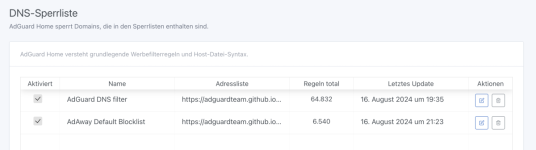

Bei mir wird keine Werbung blockiert. Muss ich da noch was einstellen, oder habe ich es falsch konfiguriert?
Blocklisten hast du hinzugefügt und deine Clients nutzen den Adguard auch als DNS Server?
Ich weiß jetzt, was ich falsch gemacht habe. Ich habe unter Schritt 5.1 als bevorzugte DNS-Adresse die 10.10.1.39 eingetragen.....dass das nur ein Beispiel ist, war mir nicht bewusst. Um also diese bevorzugte DNS-Adresse herauszufinden ist der "Test" nötig?
