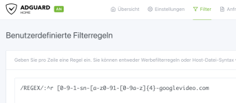

Ich habe es doch nochmal versucht, und zum Laufen bekommen. Wenn man auch YouTube Werbung (keine App, sondern im Browser) blockieren möchte, soll folgender Regex-Code helfen:
/REGEX/:^r [0-9-1-sn-[a-z0-91-[0-9a-z]{4}-googlevideo.com
Habe ich in diesem Forum aufgeschnappt. Seitdem ich diese Filterregel eingesetzt habe, habe ich keine Werbeunterbrechungen mehr in den Videos. Es soll aber angeblich nicht zu 100% funktionieren.

Habe ich auch getestet. Funktioniert teilweise. Nicht in allen Videos, aber bei vielen. Für YT nutze ich parallell aber auch noch Adblock Origin. Damit wird Werbung zu 100% geblockt.
