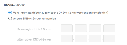

Um das zu beheben müsste es ja reichen, wenn man die Einstellungen in der FB wieder rückgängig macht bzw. einfach diesen Radiobutton
wieder setzt oder?
Genau, wenn die restlichen Geräte auch die FB als DNS Server nehmen. Hast du irgendwo ein Geräte, was auch auf den Adguard zielt, müsstest du das dort auch wieder auf die Fritzbox umstellen.
