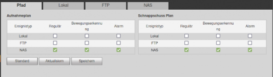

Bevor Du fragst und weil Du das ja auch in Verbindung mit SS vor hattest bzw. probiert hast: :) Das parallele speichern von Aufnahmen auf zwei unterschiedliche Speichermedien (z.B. SD-Karte und zusätzlich NAS), ist über das WebGUI nicht möglich. Es lässt sich immer nur ein Speicherort auswählen.
Klar, das habe ich auch so eingestellt

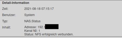

Ob die Verbindung zwischen NAS und Kamera besteht kannst Du im Log der Dahua sehen.
Da gibts bei mir leider gar keine Einträge.
Der Benutzer "System" hast Du den dafür angelegt ?
Ich habe in der Cam den Standarduser "admin" und einen eigenen User "wolfgang" ohne Admin-Rechte angelegt. Mir ist aber nicht klar wie hier der Benutzer ins Spiel kommt
