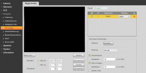

Bzgl. Live-View im Browser: Dann verrat mir mal wie man z.B. IVS-Linien ziehen soll ohne das Live-Vorschaubild zu sehen. ;)
Ohne Live-Vorschaubild im Browser, also so wie es ohne IE noch bis vor ein oder zwei Firmware-Versionen aussah, sehe es nämlich so aus.
Welche Firmware hast du drauf?
Ich rede von Versionen 2019 und neuer. Natürlich kenne ich nicht alle Kameras und FW Versionen und möchte auch nicht bestreiten, dass es bestimmt ein paar Ausreißer gibt. ?
Das bei dir kein IE drauf ist, kann ich nicht nachvollziehen. Ich habe täglich mit win10 Maschinen und Kameras zu tun. So einen Fall hatte ich bisher noch nie. Ich gebe in der Suchleiste IE ein und dann kommt sofort das passende Ergebnis.

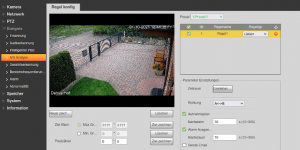

die Umstellung auf html5 erfolgte - zumindest in Teilen - seit der vorletzten Firmware-Version. Dahua nannte das "No plug-in program phase 1". Bei der o.g. Firmware vom 05.07.2021 erfolgte dann ""No plug-in program phase 2"". Abgeschlossen sein soll das lt. Dahua dann irgendwann 2022, sprich ab dann soll sich das WebGUI auch mit aktuellen Browsern wieder vollständig und richtig bedienen lassen. Das bleibt dann abzuwarten.
Ebenfalls ist seit der vorletzten Firmware-Version die Livebild-Darstellung mit z.B. Firefox und Chrome und ohne das Plug-In wieder möglich. Darum hatte ich ja auch geschrieben:
Aber ich bin ja schon froh das ich seit dem letzten - oder war es das vorletzte - Firmware-Update wieder eine Live-Ansicht auch ohne IE sehen kann. :D

Was die "Überbleibsel" betrifft: Bei meiner VM mit Windows 10 ist der IE noch vorhanden, daher kann ich hier jetzt mal ein paar Unterschiede zeigen, sprich was vom Dahua WebGUI bei aktuellen Browsern z.B. noch fehlt, bzw. anders ist.
WebGUI mit aktuellen Firefox oder Chrome:
