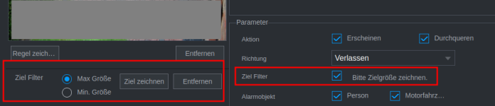

Das ist eine Sache die man einfach ausprobieren und mehrfach testen muss, um dann das für sich gewünschte Ergebnis zu erzielen. Bei LD ist auch noch wichtig das man die Max. und Min. Größe der Ziel Filter einzeichnet.
Diese Max. - Min. Ziel Filter sind manchmal auch ein wenig "tricky", sodass man diese auch ausprobieren und ggf. mehrfach testen muss.

hat LD bei mir zuverlässig funktioniert und selbst wenn z.B. eine Katze die Linie unterbrochen hat wurde keine Aufnahme gestartet, weil durch die Max. und Min. Filtereinstellungen erst dann eine LD erfolgte, wenn ein größeres Objekt - also eine Person - die Line unterbrochen hat.

Vielen Dank!!!! Es geht um IVS im Zeitraum von 22.00 Uhr bis 7.00 Uhr, da wurde das Einfahren des Fahrzeuges in den Überwachungsbereich nicht aufgezeichnet, mit MD passt mittlerweile alles, da muss ich nochmal erwähnen, ich habe an den Einstellungen der Sensibilität gespielt und bin unter die von c0smo empfohlene Sensibiliät für außen gegangen, war mein Fehler bzw. meine Dummheit, dafür habe ich auch noch c0smo seine Zeit gestohlen, nochmal sorry dafür. Fortsetzung folgt leider gleich😨
Heute Nacht sind sowohl Sohn als auch wir zu unterschiedlichen Zeiten in die IVS-Zone gefahren und wieder erst Alarm, als wir kurz vor der Haustüre standen.
Jetzt weiß ich warum, ich bin so doof, ich habe den Haken bei Alarmobjekt nur bei Person und nicht bei Motorfahrzeuge gesetzt🥴

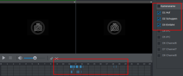

Wie Du sehen kannst habe ich mich an diesem Tag nur einmal kurz in dem LD-Bereich bei meinem Schuppen aufgehalten, aber x-mal auf dem Hof und bei meiner Einfahrt. Um ca. 18.00 Uhr bin ich noch einmal kurz vor die Haustür gegangen und durch das auslösen der horizontalen Line vor meiner Haustür wurde ebenfalls und wie üblich, ein LD-Alarm ausgelöst und eine Aufnahme gestartet.
