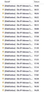

Seit ca. 3 - 4 Wochen bekomme ich vom DDNS der DS die zuvor genannte Mitteilung per Mail im 5 Minuten-Takt für ca. 6 - 8 h täglich, dann ist für ca. 8 h Ruhe und dann geht das ganze wieder los. Im DDNS-Dienst ist sub2 als fehlgeschlagen aufgeführt.

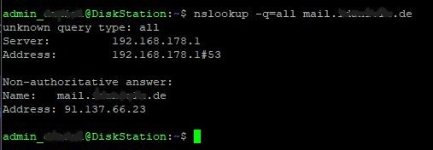

Ich würde mal schauen, wieso deine DS meint, die mail.xxx.de-Adresse ständig aktualisieren zu müssen. Geh mal auf die Konsole (ssh) und schau, wohin und wer die auflöst (nslookup).

Bzw. nslookup - ich habe bisher noch nie auf der Konsole gearbeitet, geschweige den auf Konsole und auf der Syno DS. Brauche dafür ein wenig Zeit um mich - wenigstens rudimentär - damit auseinander zu setzen was ich da überhaupt mache. Sobald ich es mir zutraue mache ich den nslookup.
Schau dir mal mir ein "nslookup -d mail.xxx.de" auf deinem PC an. Da wirst du auch Werte zur TTL (TimeToLive) finden.

nslookup mal gemacht. Beiliegend die Screen-Shots.
Also wenn ich die Windows-Ausgabe des nslook richtig deute (so richtig verstehen tue ich es nicht), bekomme ich von verschiedenen DNS-Server verschiedene TTL-Zeiten.
