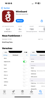

@Quarzer, in WG Tunnel ebenso. Geh mal in WG Tunnel unten auf Einstellungen, da dann oben auf Auto-Tunneln und nimm da dann unten den Haken bei Tunnel für Daten raus.
Aber hab ich dann noch Zugriff auf mein Netzwerk? Das ist ja im Grunde der Sinn der Sache, immer Zugriff auf die NAS zu haben.

Nur weil VPN nicht „aktiv“ wäre? Weiterhin ist Zugriff vorhanden, nur eben nicht per Tunnel. Ich würde es mal testen, inwiefern sich ohne VPN/mit VPN die Datenübertragungsraten bewegen.
Also wenn VPN aus, habe ich keinen Zugriff auf mein Netzwerk. Bei Fritz.Box im Browser kommt zumindest nen Fehler.
In der App sind die Zugangsdaten zum VPN-Tunnel hinterlegt und die App baut die Verbindung zur Fritte auf. Wenn ich VPN deaktiviere, dann stehen dem Smartphone keine Nutzerdaten für die Verbindung zur Verfügung, bzw. die Grundlage für WireGuard
Seltsam, habe mein Handy mal flott in den Datentarif versetzt. Vorher WG Tunnel den Haken bei „Auto-Tunnel“ raus. Habe dann mobile Drive geöffnet und konnte klaglos Dokumente öffnen.
Exakt so verstehe ich das auch. Mit aktiviertem Wireguard ist meine maximale Nutzleistung das Minimum aus meinem Heim-DSL-Upload oder der aktuellen internergeschwindigkeit mit der ich verbunden bin (also mobile Daten oder Fremd-W-Lan)
Also, zu Hause brauchst du ja kein VPN. Unterwegs brauchst du entweder VPN, was dann deine Geschwindigkeit auf deinen Upload Speed (minus VPN Protokoll Overhead) deiner Internetverbindung zu Hause limitiert. Mit DYNDS und Proxy Server (HTTPS, Port443) könntest du den vollen Upload Speed nutzen.

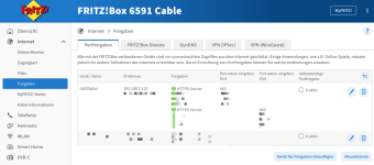

@Quarzer, komme rauf, weil ich ein MyFRITZ!-Konto vor Ewigkeiten eingerichtet hatte (als Browser diente „Samsung Internet“). Darüber geht es auf die Fritte. Brauch ich im Grunde sowas von selten, aber es ist eingerichtet und funktioniert.
Reaktionen: Quarzer und wegomyway
