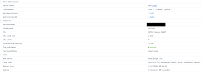

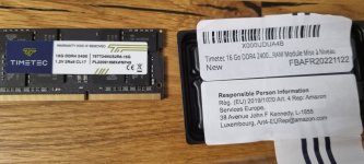

Hallo, habe mich angemeldet um meinen erfolgreiches 16GB RAM Update zu teilen!
Bin ein Synology neuling und habe mir eine DS720+ geholt (Vorgestern angekommen, die HDDs und MVMEs brauchen noch). Da ich hier auch Docker laufen lassen will, habe ich nach RAM-Upgrades gesucht und bin auf diesen Thread gestossen, daher habe ich das 8GB module nicht genommen sondern direkt das 16GB.
Folgender RAM hat auf Anhieb funktioniert Timetec 16GB DDR4 2400MHz PC4-19200 Non-ECC Unbuffered 1.2V CL17 2Rx8 Dual Rank 260 Pin SODIMM Laptop Notebook PC Arbeitsspeicher RAM Modul Upgrade (16GB) -

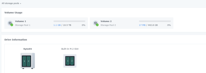

Was hast du mit den nvmes vor? Kannst du via Console auch als Volume nutzen (Thread). Offiziell wird damit aber nur Cache unterstützt.
Und wie konntest du die DS booten ohne Platten??
Reaktionen: kreadon
Hallo, gerne! Nur gemeinsam sind wir stark ;)
Als Cache, aber es als Volume nutzen sehe ich mir an - Danke Für den Tipp!
Gar nicht, hatte noch eine alte 250GB Platte, nachdem das Blinken nach ein Paar sekunden weg war, wusste ich das der RAM erkannt wurde. Nur dachte ich mir ohne Screenshot glaubt mir hier keiner ;), würde ich ja auch nicht. Daher habe ich schnell die alte Disk eigebaut.
