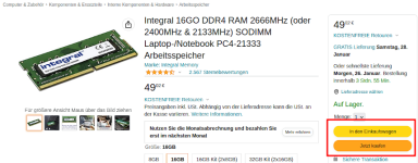

Ich nutze eine DS 720+ mit DSM 7.1.1-42962 Update 1. Auch bei mir mit dem RAM von Integral nach kurzem Blinken gestartet. Gerade läuft der Memory Test durch, bis jetzt keine Probleme. Update folgt sollte noch was Außergewöhnliches Passieren.
Funktioniert: Integral IN4V16GNELSI SODIMM 16GB
Kann das sein, dass der nicht mehr zu haben ist? Kann unter dem Link keinen Bestellknopf finden

Ist das eine Fangfrage? :ROFLMAO:

Muss abhängig davon sein wer dies bestellen möchte. Vielleicht für Vielbesteller schon? :)

Also wenn ich den o.g. Link aufrufe ohne bei Amazon eingeloggt zu sein wird mir - Stand jetzt - angezeigt: Nur noch 17 auf Lager (mehr ist unterwegs) und ich kann den Artikel auch in den Einkaufswagen legen. Preis für das 16GB Modul = 49,02 €. Versand und Verkäufer = Amazon

Ja, jetzt gibt es bei mir auch wieder, aber nur noch 15 Stück. Eigenartig. Gut will ich keinen. :)
