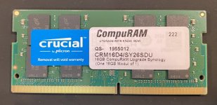

Hallo Zusammen,
da ich von einer 918+ auf die 920+ umgestiegen bin, habe ich mir auch den Riegel bei CompuRAM bestellt.
https://www.compuram.de/arbeitsspei...20-ds420-ds720-ds920-ds1520/16gb-00-xfbb3.htm
Ich konnte den Riegel noch nicht testen und werde am Wochenende berichten und ein Foto einstellen.
Was aber definitiv klar ist: Es ist bei mir ein Crucial-Riegel und kein Samsung-Riegel, der überlabelt worden ist. Mir ist es persönlich egal, schreibe es hier nur, damit allen klar ist, dass Sie, wenn Sie bei CompuRAM bestellen, zwar einen passenden Riegel erhalten (was ich noch verifiziere), aber nicht zwangsläufig einen von Samsung.
VG
MOS

Hallo Zusammen,
ich habe den CompuRAM 16GB-Riegel jetzt in der DS920+ verbaut. Funktioniert einwandfrei.
Hier das versprochene Bild:
Leider kann man, auch mit sehr viel Mühe, die ursprüngliche Bezeichnung nicht erkennen. Den CompuRAM-Aufkleber werde ich nicht entfernen.
1. Einschalten ohne HDD --> blaues Blinken der Power-Led --> zirka 30s --> konstantes Leuchten der Power-LED und einfacher Piepton
2. DS920+ über Prowerbutton ausgeschaltet
3. HDDs eingesetzt und hochgefahren
4. DSM zeigt 20GB.
5. 2 VMs getestet.
6. Speichertest über Synology-Assistant durchgeführt. Hat zirka 6-6,5h gedauert.
7. Logs nachgesehen: Memtest passed!
So hatte ich mir das vorgestellt. Alles in allem bereue ich die 10-15€ Mehrpreis nicht, dafür läuft es halt auf Anhieb, wie ich es mir gewünscht habe.
VG
MOS
