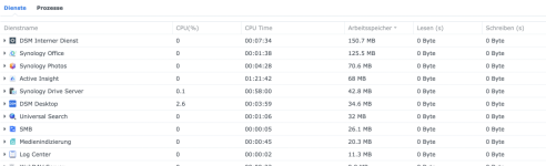

Hallo. Habe die DS720+ und 7.2. Soweit läuft alles gut. Was mich stutzig macht: Ram (noch 2 GB) ist IMMER bei 50% (siehe Bild). Obwohl diese NAS noch nicht verwendet wird (derweilen läuft noch die Syno 218+ als Hauptspeicher. Hat jemand auch dieses Phänomen?
Du kannst ja mal im Resourcenmonitor unter Aufgabenmanager schauen was da soviel RAM Speicher belegt.
Läuft evtl. Antivirus oder läuft gerade die Indexerstellung für irgendwas zb. Fotos?
romacasa
12. Mai 2019
19
Hmmm
Antivirus ist nicht aktiv... Indexierung gibt es auch nicht, da keine Daten auf diesem Server laufen, nur das DSM.

Also dass DSM 1GB auslastest ist normal, wenn einige Anwendungen laufen
