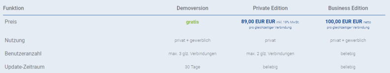

Ich finde die Angaben auf der ecoDMS Seite irreführend, da ja dann doch 2 Business Lizenzen erforderlich wären für gleichzeitige Verbindungen. Irgendwie wird es hier vermischt, Benutzeranzahl mit Verbindungen:
Kann ich bei der Private Edition etwa nicht mehrere Benutzer(Namen) verwenden und trotzdem, die 2 gleichzeitigen Verbindungen nutzen? Dann gibt es doch keinen Unterschied zur Business Edition, oder etwa doch?

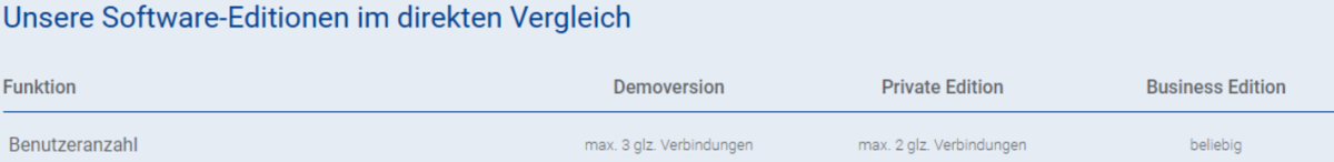

Hallo @MrNas,
Deine Darstellung ist in der Tat irreführend. :rolleyes:
Hast Du Deinen Screenshot irgendwie zusammengebastelt?
Ich habe mir in dem Vergleich auch die Zeilen über der Benutzeranzahl angeschaut und dadurch gibt es eigentlich keine Unstimmigkeiten.
Demoversion bedeutet 30 Tage Test mit vollem Umfang und 3 gleichzeitigen Benutzern.
Private Edition hat auch den vollen Leistungsumfang und kann mit maximal 2 gleichzeitigen Benutzern zu je 89 EUR (179 EUR) betrieben werden, für 48 Monate würde diese Edition dann 316 EUR kosten.
Business Edition kann mit beliebig vielen Benutzern zu je 100 EUR netto betrieben werden. Musst Du nun unbedingt mit 3 Benutzern gleichzeitig arbeiten, dann sind eben 357 EUR fällig, 633,75 EUR für 48 Monate.
Wer jedoch mit mehr als 3 Benutzern zeitgleich arbeiten will, kann auch gleich das ecoDMS ONE Sorglospaket buchen.
  • einmalig nur 250,00 EUR netto pro gleichzeitiger Verbindung
  • Mindestabnahme: 3 gleichzeitige Verbindungen
  • zzgl. jährlichem Support (25,00 EUR netto pro gleichzeitiger Verbindung)
  • zzgl. jährlicher Softwarepflege (25,00 EUR netto pro gleichzeitiger Verbindung)
Hier hat man alle Pakete zusammen für einen Preis ab 750 EUR plus 50 EUR pro Jahr.
Das wären bei 3 Benutzern 1.011,50 EUR für 24 Monate bzw. 1.130,50 EUR für 48 Monate brutto.
