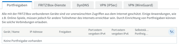

Auch da brauchst du Portfreigaben wenn du es von außen erreichen möchtest....
Ja, musst du in der Fritte machen.
Intern geht es auch ohne
Reaktionen: bob rooney
