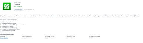

Brauche ich eig. den Wrapper noch, wenn das hier installiert ist:
