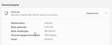

Moin,
nachdem mir ja die "Billig PCIe Realtek NIC" scheinbar abgeraucht ist habe ich heute noch einmal sicherheitshalber einen Gegentest gemacht. Ich hatte mir für meine DS720+ und meinem NUC ja auch die beiden 2.5G USB NIC Adapter mitbestellt. Also habe ich das günstige USB Adapter Teil, in dem ja auch ein Realtek-Chip steckt, wieder vom NUC entfernt und an die Fujitsu Proxmox Kiste angeschlossen. Der 2,5G USB NIC Adapter wurde von Proxmox direkt erkannt und ich konnte ihn als Linux Bridge einbinden.
Dann habe ich noch einige, teils "wilde" :LOL: Tests mit VMs gemacht, um zu sehen bei welchen VMs ich den 2.5G USB Adapter dann nutzen kann und wenn ja wie. Das ist jetzt zwar etwas spezieller, aber vielleicht interessiert das hier ja trotzdem jemanden. Daher dazu hier noch ein paar Infos.
Test 1: iperf3 Test von einer Linux Mint 2.1 VM unter Proxmox zu meiner DS720+
Test 2: iperf3 Test von einer Linux Mint 2.1 VM unter Proxmox zu einer DSM VM ebenfalls unter Proxmox
Test 3: Kann ich den 2.5G USB NIC Adapter an eine Windows 11 VM durchreichen und wenn ja wie wird er dort erkannt?
Wenn der 2.5G USB NIC Adapter bei Proxmox an die Win 11 VM durchgereicht und als Modell VirtlO ausgewählt wurde, wird dieser erkannt. Allerdings wird unter Windows dann nur eine Verbindungsgeschwindigkeit von 1410 (Mbps) angezeigt.
Wenn man aber zusätzlich unter Win 11 dann die Realtek USB Treiber manuell nachinstalliert und dann bei der Proxmox Win 11 VM auch noch zusätzlich den 2.5G USB NIC Adapter als USB Gerät durchreicht, erkennt Win 11 den 2.5G USB NIC Adapter als 2.5G USB Netzwerkkarte und bindet ihn mit 2500 (Mbps) ein.
Test 4: Weil ich eh gerade am testen und spielen war auch noch ein Test mit einer DSM VM.
Auch hier gilt wieder: Falls man den 2.5G USB NIC Adapter unter der VM nutzen will muss er sowohl als Netzwerkkarte (VirtIO) an die VM durchgereicht werden, als auch noch zusätzlich als USB Gerät. Nur dann wird er unter der VM auch erkannt und als 2.5G NIC eingebunden. Eine zusätzliche Treiberinstallation bei der DSM VM ist nicht notwendig.
Anm.: Weil ich die VMs nicht wirklich produktiv brauche oder nutze habe ich weder bei der Win 11, noch bei der DSM VM, irgendwelche Tests gemacht wie gut und stabil die Netzwerkverbindung und deren Geschwindigkeit ist. Ergo sind diese Erkenntnisse und Aussagen hier mit Vorsicht zu genießen. ;)
Bei den Tests ging es mir in erster Linie darum ob und wenn ja wie sich ein 2.5G USB NIC Adapter bei den verschiedenen VMs nutzen lässt. Aktuell überlege ich nämlich tatsächlich ob ich noch einen Versuch mit einer 2.5G Realtek PCIe NIC mache, oder vielleicht besser/lieber einen 2.5G USB NIC Adapter für Proxmox nehmen sollte. Preislich nimmt sich das nichts und am Ende wäre ich mit einem weiteren 2.5G USB NIC Adapter sogar noch etwas flexibler. Auch wenn es immer heißt das bei der Nutzung eines USB NIC Adapters unter Proxmox Problem vorprogrammiert sind. Na mal sehen was weitere Tests hier noch so an evtl. Erkenntnissen ergeben. :)
