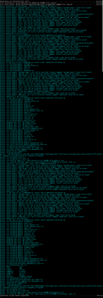

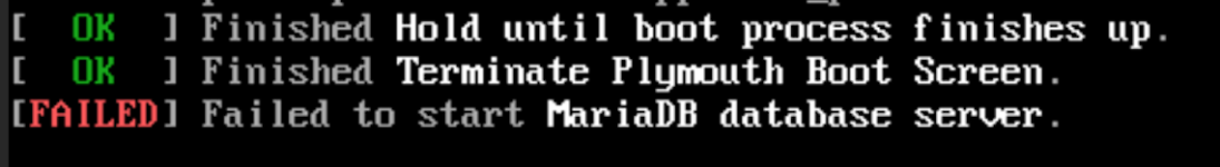

Geht gerade nach wenigen Stunden des Restore wieder los ... "Unknown MAPI Error: MAPI_E_CALL_FAILED" gefolgt von "Service 'redis@default' is Currently not available" in der Admin GUI unter "Mobile Devices" beim Update dem "GPG-Keys"-Error. Diese Grommunity kostet echt Nerven!
localhost:~ # zypper ref | grep "gpg-pubkey-" | xargs rpm -e
Problem beim Abrufen der Dateien von 'base'.
Fehler beim Download (curl) für 'http://download.opensuse.org/distribution/leap/15.4/repo/oss/repodata/repomd.xml':
Fehlercode: 'Write error'
Fehlermeldung: 'Failure writing output to destination'
In der Fehlermeldung oben finden Sie einen entsprechenden Hinweis.
Repository 'base' wird aufgrund des obigen Fehlers übersprungen.
Problem beim Abrufen der Dateien von 'debug'.
Fehler beim Download (curl) für 'http://download.opensuse.org/debug/distribution/leap/15.4/repo/oss/repodata/repomd.xml':
Repository 'debug' wird aufgrund des obigen Fehlers übersprungen.
Repository 'debug-update' ist ungültig.
[debug-update|http://download.opensuse.org/debug/update/leap/15.4/oss] Keine gültigen Metadaten bei dem festgelegten URL gefunden
Verlauf:
- File /var/tmp/TmpFile.mo3v92 doesn't contain public key data
Überprüfen Sie, ob die für dieses Repository bestimmten URIs auf ein gültiges Repository verweisen.
Repository 'debug-update' wird aufgrund des obigen Fehlers übersprungen.
Repository 'grommunio' ist ungültig.
[grommunio|https://download.grommunio.com/community/openSUSE_Leap_15.4/?ssl_verify=no] Keine gültigen Metadaten bei dem festgelegten URL gefunden
Verlauf:
- File /var/tmp/TmpFile.fxOYg5 doesn't contain public key data
Repository 'grommunio' wird aufgrund des obigen Fehlers übersprungen.
Repository 'repo-backports-update' ist ungültig.
[repo-backports-update|http://download.opensuse.org/update/leap/15.4/backports/] Keine gültigen Metadaten bei dem festgelegten URL gefunden
Verlauf:
- File /var/tmp/TmpFile.afZda3 doesn't contain public key data
Repository 'repo-backports-update' wird aufgrund des obigen Fehlers übersprungen.
Repository 'repo-sle-update' ist ungültig.
[repo-sle-update|http://download.opensuse.org/update/leap/15.4/sle/] Keine gültigen Metadaten bei dem festgelegten URL gefunden
Verlauf:
- File /var/tmp/TmpFile.O0IPo7 doesn't contain public key data
Repository 'repo-sle-update' wird aufgrund des obigen Fehlers übersprungen.
Repository 'update' ist ungültig.
[update|http://download.opensuse.org/update/leap/15.4/oss] Keine gültigen Metadaten bei dem festgelegten URL gefunden
Verlauf:
- File /var/tmp/TmpFile.SBJts5 doesn't contain public key data
Repository 'update' wird aufgrund des obigen Fehlers übersprungen.
Die Repositorys konnten aufgrund von Fehlern nicht aktualisiert werden.
error: rpmdb: write: 0x564a7f006450, 4096: No space left on device
error: rpmdb: Packages: write failed for page 0
error: rpmdb: Packages: unable to flush page: 0
error: rpmdb: Packages: write failed for page 1
error: rpmdb: Packages: unable to flush page: 1
error: rpmdb: Packages: write failed for page 9747
error: rpmdb: Packages: unable to flush page: 9747
error: db4 error(28) from db->sync: No space left on device
error: rpmdb: write: 0x564a7f07d0f8, 4096: No space left on device
error: rpmdb: Name: write failed for page 9
error: rpmdb: Name: unable to flush page: 9
error: rpmdb: write: 0x564a7f0068b8, 4096: No space left on device
error: rpmdb: Group: write failed for page 4
error: rpmdb: Group: unable to flush page: 4
error: rpmdb: write: 0x564a7f04e7e8, 4096: No space left on device
error: rpmdb: Providename: write failed for page 27
error: rpmdb: Providename: unable to flush page: 27
error: rpmdb: write: 0x564a7f050a28, 4096: No space left on device
error: rpmdb: Installtid: write failed for page 2
error: rpmdb: Installtid: unable to flush page: 2
error: rpmdb: write: 0x564a7f053218, 4096: No space left on device
error: rpmdb: Sha1header: write failed for page 16
error: rpmdb: Sha1header: unable to flush page: 16
error: rpmdb: write: 0x564a7f056130, 4096: No space left on device
error: rpmdb: Packages: write failed for page 3477
error: rpmdb: Packages: unable to flush page: 3477
error: rpmdb: Packages: write failed for page 9744
error: rpmdb: Packages: unable to flush page: 9744
error: rpmdb: write: 0x564a7f089178, 4096: No space left on device
error: rpmdb: Sha1header: write failed for page 18
error: rpmdb: Sha1header: unable to flush page: 18
error: rpmdb: write: 0x564a7f08be90, 4096: No space left on device
error: rpmdb: Packages: write failed for page 3488
error: rpmdb: Packages: unable to flush page: 3488
error: rpmdb: Packages: write failed for page 9745
error: rpmdb: Packages: unable to flush page: 9745
error: rpmdb: write: 0x564a7f08d5c8, 4096: No space left on device
error: rpmdb: Sha1header: write failed for page 11
error: rpmdb: Sha1header: unable to flush page: 11
error: rpmdb: write: 0x564a7f08fc50, 4096: No space left on device
error: rpmdb: Packages: write failed for page 9746
error: rpmdb: Packages: unable to flush page: 9746
error: rpmdb: write: 0x564a7f090510, 4096: No space left on device
error: rpmdb: write: 0x564a7f095740, 4096: No space left on device
error: rpmdb: write: 0x564a7f090de0, 4096: No space left on device
error: rpmdb: Packages: write failed for page 9748
error: rpmdb: Packages: unable to flush page: 9748
error: rpmdb: Packages: write failed for page 9749
error: rpmdb: Packages: unable to flush page: 9749
error: rpmdb: write: 0x564a7f0901e8, 4096: No space left on device
error: rpmdb: Sha1header: write failed for page 13
error: rpmdb: Sha1header: unable to flush page: 13
error: rpmdb: write: 0x564a7f092010, 4096: No space left on device
error: db4 error(28) from db->close: No space left on device
error: rpmdb: write: 0x564a7f046660, 4096: No space left on device
error: db4 error(28) from dbenv->close: No space left on device
localhost:~ #
Der Versuch die MariaDB mit "systemctl start mariadb" zu starten lief dann so:
"systemctl status mariadb.service" brachte folgendes:
Bildschirmfoto 2023-02-13 um 04.29.02.png#
Und "journalctl -xeu mariadb.service" dann das. "Process 17039 (mysqld) of user 60 dumped core"? Geht's noch???
localhost:~ # journalctl -xeu mariadb.service
