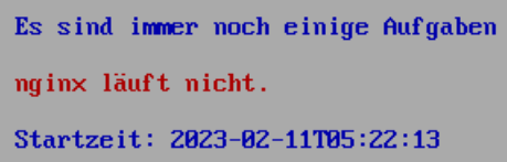

Interessante Meldung nach dem Update eben (zypper up && zypper ref). Nach den Neustart meint er "nginx läuft nicht". Aber Admin GUI als auch Web-Interface sind online. Stoppt man "nginx" als Dienst in der Admin-GUI geht danach natürlich nach der Aktion weder noch mehr. Logisch. Also Neustart (was mir klar war). Auch nach dem Neustart sagt der Lügebaron das gleiche: "Nginx läuft nicht". Was ein eine Irreführung. Soviel zum Thema "Updaten". Was ein Glück läuft ja noch alles. 🤬

Nginx läuft nicht
Ich hatte auch nicht gleich bemerkt, dass diese Meldung gar nichts besagt, solange die GUI´s Admin und Web einwandfrei erreichbar sind und laufen. In aller Regel ist nach Updates und einem Neustart diese Meldung nicht sichtbar und alles ist normal. Dann jedoch, nach einer gewissen Zeit erscheint diese dann doch wieder. Ich habe ohnehin den Verdacht, dass die internen Abstimmungen zu Timeouts noch nicht ganz perfekt sind, nur so kann ich eine derartige Meldung deuten, wenn sie offenbar keine Auswirkungen hat.

Muss mich korrigieren. Musste den Snap von Mitternacht zurücksichern. Bei mir kamen eben keine Emails mehr an. Jetzt nach dem Restore geht nginx wieder und es kommen auch wieder Emails an. Fragt mich jetzt aber nicht wie das miteinander zusammenhängt. Und "Ja", ich weiß, dass "nginx" nicht der smtpd ist. Also "Nginx läuft nicht" assoziiere ich - trotz laufendem Admin-Gui und Webmailer - dann seit heute mit "es kommt keine Email mehr an". Nicht ganz sooo witzig. Merke ich mir.

Ich habe diese Meldung
eigentlich immer und trotzdem läuft alles normal, jedenfalls bemerke ich nichts an Einschränkungen.
Was sich da zZ aber abspielt mit den Updates, ist haarsträubend und das scheint nicht mal immer die aktuelle v2022.12.1 zu betreffen, sondern fast eher noch die 2022.05.x. Es ist ein Rätsel, wie das gehen kann, man sollte meinen, das Stammpersonal hat gerade Urlaub und wird vertreten und für die Qualitätskontrolle wurde niemand gefunden, oder sowas. Ich bin froh, die Exporte zu haben, auch den Snapshots traue ich noch nicht recht über den Weg.

Mmmmhh ... also bei mir war das. Admin- und Web-GUI gingen trotzdem. Als ich dann aber auf den Snap davor zurückgesichert hatte war auch die Anzeige wieder weg. "Normal" ist die also eigentlich nicht. Zumal der nginx ja läuft. Sonst wäre ja keine Admin- und Web-GUI erreichbar. Aber solange es keine weiteren Folgen für Dich hat ist es ja okay. Wirst bei der nächsten Migration beim Q1/23 Release ja eh - wie ich - nochmal neu aufsetzen und Postfächer migrieren dürfen. Dann wird das bei der Neuinstallation bei Dir sicherlich auch verschwunden sein. Woher es kommt wissen nur die Götter. 🤷‍♂️

"nginx läuft nicht"-Fehlertext
Da ich nun weiss, wie es um die Bedeutung steht, finde ich das nun nicht weiter schlimm. Bis man auf solche Dinge kommt, ist eher die Sache und bis dahin macht man ggf. unnötige Aktionen oder Neuinstallationen oder sonst etwas. Inzwischen habe ich auch an den Snapshots so meine Zweifel und lege ohnehin schon immer komplette Exporte an. Wenn etwas nicht läuft, lösche ich die VM und sichere die letzte funktionierende OVA zurück.
