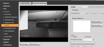

Vor gaaanz langer Zeit gab es die Autotrackingfunktion im PTZ Menü. Seit 2020 ist sie aber komplett verschwunden, auch bei meinen SD5 oder SD6 Modellen.
Einzig hier gibt es noch etwas einzustellen.

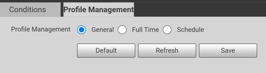

Zum Plan kann ich nur sagen, dein Bild zeigt die globalen Einstellungen. Wenn du ivs oder andere Dinge brauchst, musst du zuerst verschiedene Presets anlegen. Jedem Preset kann eine Alarmart zugeordnet werden.

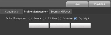

Gibt es in deinem Profilmanagement den Punkt "Day/Night"? Bei mir fehlt der in den PTZs.

Ja Presets hatte ich schon hinzugefügt. Siehe meinen zweiten Screenshot unter Edit bei #28. Es scheint aber bei mir das Auto-Tracking nicht zu geben. Zumindest ist unter den IVS-Regeln da nichts in Sachen Alarm Track zu finden.
Ja bei mir gibt es Tag/Nacht bei Profilverwaltung
Ich werde mir das die Tage alles mal in Ruhe anschauen. Bei der SD49225XA-HNR tauchen - im Vergleich zu meiner SD49225T-HN - so viele neue/zusätzliche bzw. geänderte Menüpunkte im WebGUI auf die ich erst mal "erforschen" muss. :LOL:
Es gibt bei meiner SD49225T-HN z.B. nicht:
- Tourplan
- Tief IVS --> Globale Einstellungen
- Video Metadaten
und noch ein paar weitere/andere Punkte. Ob es dann auch noch zusätzlich Auto-Tracking geben würde, was ich bei dem Einsatzort eh nicht wirklich nutzen könnte, ist mir eigentlich ziemlich schnuppe. Das SD49225XA-HNR Schätzchen hat und kann jetzt mit dieser Firmware aus 2021 schon eine ganze Menge mehr als meine bisherige SD49225T-HN und somit war das für mich für € 300 ein Schnäppchen.

Stimmt, "Global Setup" ist relativ neu. Damit kannst du noch gezielter die IVS Regeln konfigurieren. Ähnelt einer Analytik, bei der die Räume Maßstabsgetreu definiert werden können, durch Bestimmung einer vordefinierten Größe und mehreren Bezugspunkten im Bild.

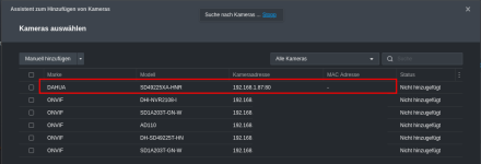

Hier dann noch ein paar Infos zum Thema Erkennung und Einbindung.
Zuerst SS: Bekanntlich hat SS ja so seine Eigenarten wenn es um das erkennen von Kameras geht. :ROFLMAO: Da ich SS eigentlich nicht nutze habe ich es eben erst einmal auf die aktuellste Version (9.1.4-1099) aktualisiert. Bei der automatischen Suche werden bei mir aktuell folgende Kameras gefunden:
Die SD49225XA-HNR ist bei mir tatsächlich die erste Dahua Kamera die automatisch direkt auch als "Marke" Dahua und nicht nur als Onvif erkannt wird. In der SS-Kompatibilitätsliste steht die SD49225XA-HNR und auch ihre div. Nachfolgemodelle, gar nicht drin. :rolleyes: Dort ist nur meine alte SD49225T-HN gelistet,
die aber dann trotzdem nicht direkt, sondern nur als Onvif Kamera erkannt wird (siehe Screenshot 1). Was auch immer SS da wie erkennt. :ROFLMAO:
Da die SD49225XA-HNR zwar als "Marke" Dahua erkannt, aber nicht in der SS-Liste ist, wird sie automatisch als Generic Dahua eingebunden. Das funkioniert auch problemlos, sodass sie dann bei SS eingebunden wird und ist.
