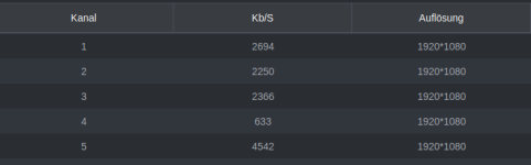

Das Thema CPU-Auslastung werde ich per Home Assistant dann auch mal im Blick behalten, da HA diese ja fortlaufend aufzeichnet. Im Moment liegt sie mit diesen Werks-Voreinstellungen für Video
und testweise hier im Arbeitszimmer aktivierten IVS Regeln incl. Auto-Tracking, bei durchschnittlich 67 %.
Anm.: Ich habe die Kamera heute um ca. 9.30 Uhr erst wieder mit Strom versorgt. Der zu sehende 100 % Ausschlag ist während des Boot-Vorgangs.
67 % ist in der Tat schon nicht so wenig, aber hat hier im Arbeitszimmer im Testbetrieb auch nicht wirklich eine Aussagekraft.
Die Werte bei den Video-Einstellungen (Bit Rate und I Frame Intervall) werde ich aber wohl auch noch ändern, sprich reduzieren, wenn die Kamera draußen montiert ist und - so wie jetzt auch bei meiner SD49225T-HN - für den Hauptstream ggf. H.265 nutzen. Das reduziert die BPS schon mal um rund 50 %.
Kanal 1: SD49225T-HN
Kanal 5: SD49225XA-HNR
SD49225XA-HNR mit H.264
SD49225XA-HNR mit H.265
Aber das sind alles Dinge die ich erst später überprüfen und testen kann wenn das Ding erst einmal draußen montiert ist. Also mal sehen ob sich später ggf. irgendwelche Zusammenhänge zwischen AI + Auto-Tracking usw. bei der CPU-Auslastung erkennen lassen und ob und wann die ggf. überwiegend am Anschlag ist und ins trudeln/straucheln kommt. :)
