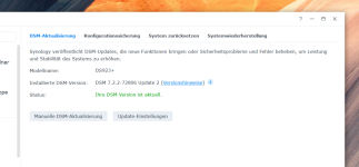

Jetzt aktuell per ABB. Auch mit 4x 2TB kam hier zuerst die Fehlermeldung "DSM-Version inkompatibel", dann habe ich eine passende .pat untergeschoben (so wie zuvor auch immer, also die lag eh schon im Download-Ordner bereit) und jetzt scheint er tatsächlich zu restoren! Ich sehe auch im ABB den Fortschritt.

Das war jetzt eine Wiederherstellung auf der DS620 Slim oder der Ds923+
Das war jetzt auf die DS923+. Aber exakt gleiches Verhalten wie beim Restore auf die DS620slim. Ich habe Synology mittlerweile per Ticket von dem crashed Volume berichtet, evtl. wollen die ja Logfiles sehen und haben eine Idee.
Was mir noch aufgefallen ist und evtl. etwas "sonderbar" ist: das einzige Volume auf meiner DS620slim heisst "Volume 3". Das war aber schon vor 10 Jahren auf meiner DS414slim der Fall und wurde beim Umzug auf die 620er so übernommen...keine Ahnung, ob es daran haken kann.
