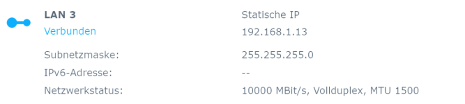

Ich habe die direkt Verbindung jetzt geschafft aber die Geschwindigkeit beim Lesen ist leider genauso langsam.
Auf was kann ich den MTU wert stellen?

Kannst du bitte mal Screenshots von den SMB Einstellungen im NAS und den Einstellungen des 10GBit auf den NAS posten. LAN schon mal getauscht?
