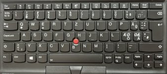

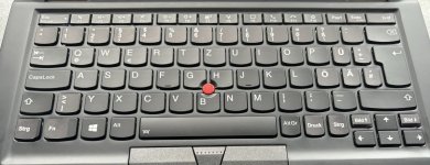

Das Set ist angekommen und habe es gleich mal ausprobiert. Im Prinzip bin ich mit dieser absoluten Billiglösung recht zufrieden, auch wenn nicht alle Tasten in dem Set dem tatsächlichen Format bzw. der Größe der vorliegenden Tastatur entsprachen. Besonders fällt das natürlich unten links bei den "vertauschten" Tasten STRG und Fn auf. Auch entscheidet der Blickwinkel ein wenig darüber, ob man das sieht oder nicht. Aber gut... 10 Euro für das Set oder ca. 60 Euro für eine Ersatz-Tastatur und das komplette Zerlegen und wieder zusammensetzen ist schon ein Unterschied, von daher ist das Ergebnis für mich ganz okay... solange die Aufkleber auch halten. Nachfolgend mal zwei Bilder, wobei einmal Original und einmal (teilweise) überklebt.
Original...
(Teilweise) überklebt...
Man muß schon genau hinschauen, auch bei den genannten Tasten welche nicht vollständig überklebt sind.

Das beruhigt mich ein wenig, zumal das für meine perfektionistische Ader wirklich eine Herausforderung ist. :ROFLMAO:
Kenne ich woher!
Aber was soll ich sagen, ich hatte mal auf die Tastatur eines Laptops Wasser verschüttet. Tastatur teilweise Tasten hin Laptop funktioniert alles. Neue Tastatur war nicht mehr zu bekommen (ursp. Neupreis ca. 40 Euro) gebraucht bei ebay 130 Euro. Ja bin ich denn blöd die zu kaufen?
Habe mir eine Bluetooth Tastatur für 30 Euro gekauft. Die passte genau über die original Tastatur, hat beim Schreiben auch nicht gestört, nur beim Zumachen hab ich sie außen drauf gelegt.
Reaktionen: Tommes
