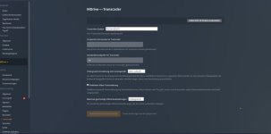

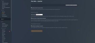

Ich möchte nicht das Thema in die falsche Richtung ziehen, jedoch hat der LG TV vor kurzem ein Update bekommen, vor ~1-2 Wochen circa, [DO], danach hatten wir aber noch ein Film geschaut der Sauber lief, ohne ruckeln. Von heute auf morgen ruckelte es *Zähnedraufbeiss. Ich bin alles durch gegangen, sogar meine Frau vermisst unser PLex *crying
P.S. per Docker diese Version von Plex auf die 412+ bitte ? erstes Bild & vielen Dank
P.S. Nein ich habe die 1621+ gekauft weil ich eine Stärkere NAs haben wollte. Die 412+ als PLex weiterhin. Die 1621+ habe ich jetzt nur als cross-check heran gezogen um zu testen, ob es dort ruckelfrei läuft.

wieso transcodest du, schalte das transcoding aus!
Reaktionen: Alphonse_Hoyt

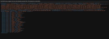

Plex im Docker auf der 412+ nach der Anleitung YouTube wird rejected mit der Fehlermeldung aus dem Screenshot: This XML file does not appear to have any style information associated with it. The document tree is shown below.
Ich gebe es auf für Heute ;/ crying loud

Leider schreibst du nicht wo du den Screen genau bekommst. Docker läuft richtig? Auch ist der Screen sehr klein und (für mich) unlesbar. Solche Log´s fügst du lieber als Zitat oder Code ein.
Ich kann das die tage noch einmal in Docker installieren, wenn du es nicht hin bekommst. Gib einfach Bescheid. Außer die Rechte und Verzeichnis sehe ich was da nicht funktionieren soll.
Wenn du Docker auf deiner alten zum laufen gebracht hast, kannst du es mit der 1621+ einmal probieren, das die alte DS schon bisschen schwach ist und neue DSM machen die Sache nicht wirklich besser und bremsen eher aus Das ist ähnlich wie bei den Handys, auf einen S2 möchte man ja auch kein Android12 haben wollen, nur weil es möglich ist.

Der Screenshot kommt aus dem Zugriff zum Plex http://[IP]:32400

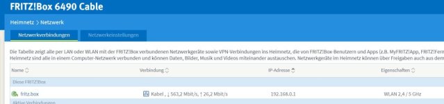

@ctrlaltdelete Der Speedtest ist eine Idee, ist aber jedoch nicht hilfreich zu bewerten, da eine externe Freigabe via Plex in 4k vom Kumpel in Buxtehude via Plex Freigabe tadellos gestreamt werden kann, auch jetzt immer noch.
Für das Intranet Netzwerk nicht aussagekräftig, weshalb es ruckelt, aufeinmal.
Zwar irgendwie sehr langsam, aber war nie zu beanstanden.

Klar ist das auch fürs Intranet aussagekräftig, dein TV nur 8 MB/s und dein Internet kann down ca. 70 MB/s, somit ist dein TV mit 100 Mbit intern angebunden und das kann zu wenig sein. Wenn dein Intranet vernünftig laufen würde könnte dein TV auch die 70 MB/s erreichen bei dem Test

Deine Messung ist nicht besonders gut.
Für 100mbit wären aber noch 1/3 mehr möglich (Kabel)
Für Wlan kannst du eventuell einmal auf eine andrer Frequenz wechseln und auf eine Frequenz zu wechseln die am wenigsten bei dir genutzt wird.

Hi, Danke für die Unterstützung.
Nach dem Link habe ich Docker Plex auf der 412+ aufgebaut.
https://www.youtube.com/watch?v=imwnN1jAKkQ
wenn ich per Broswer drauf zugreifen möchte: http://192.168.0.88:32400 kommt folgende Fehlermeldung:

Wenn das die Fehlermeldung aus Plex/Docker ist, scheint ja es nicht gestartet zu sein, ansonsten wäre da ja die Webseite von Plex zu sehen. Ich teste es die nächsten Tage einmal aus.
