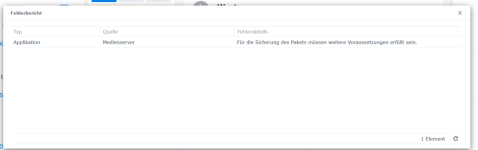

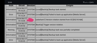

Weiß jemand wie ich den Mediaserver App gesichert bekomme, ohne Fehlermeldung.
Vor dem update konnte ich alle angezeigten Anwendungen sichern.

Ich kenne so eine Fehlermeldung nur nach deaktiviertem oder deinstalliertem Paket.

Nein erst gestern Abend bemerkt und bei CB kein Feedback bekommen und gedacht ich reaktiviere mal meinen Zugang hier. Ticket bei Synology gibt auch nur 0815 antworten wie Speicherkapazität prüfen und alle Pakete aktualisieren
14.200
3.974
488
Hab mal mein Backup manuell angeschmissen, dass normalerweise monatlich am 1. läuft. Moment.
Edit: Gleicher Fehler, also Bug. Verfolge bitte du das bei Synology weiter.
