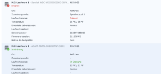

Hallo in die Runde, ich habe auf meiner DS720+ nun fast 3 Jahre Problemfrei eine SSD über NVME-Slot als Volume betrieben und gestern seit dem Update auf die neuste DSM-Version damit Probleme. Soweit ich das selbst recherchieren konnte, liegt das an der Änderung im DSM, dass Synology jetzt wohl generell NVME-Volumes zulässt, aber vorab prüft, dass das nur hauseigene SSDs sind, was bei mir ja nicht vorlag.
Das Script habe ich ausgeführt und per Taskmanager beim booten eingerichtet, allerdings kann ich immer noch nicht auf die SSD als Volume zugreifen.
Es steht jetzt zwar "erkannt" als Status der SSD im Speichermanager, aber immer noch rot. Eine versuchsweise zweite eingebaute NVME SSD wird grün dargestellt.
Meine 1. SSD war im Speicherpool 2 als Volume eingebunden. Anscheinend hat es das Volume zerlegt..
Habt ihr Lösungsvorschläge, was ich anstellen muss, damit ich wieder auf die Daten der 1. NVME zugreifen kann? Liegt nichts wichtiges drauf, Backups wurden täglich per Hyperbackup erstellt, aber ich habe ein paar Apps dort drauf installiert und wollte die nicht auf das Volume1 neu einrichten müssen..

danke für die schnelle Antwort, das "Online Zusammenstellen" hat mehrfach nichts gebracht
ich bin jetzt auf
Version: 7.2-64570 Update 3
zuvor entweder Update 1 oder Update 2, da bin ich mir nicht 100% sicher, aber 7.2 war es schon eine Weile
Beim Script habe ich https://github.com/007revad/Synology_HDD_db genutzt. Ausgeführt ohne weitere parameter direkt über den Taskplaner
Normal läuft es so: Script ausführen, Neustart, "Online Zusammenstellen", fertig

vielen Dank für die Tipps soweit, hier die notwendigen Ergänzungen meinerseits:
- ja, vor 2-3 Jahren habe ich die NVMW per Shell-Befehle als Volume eingefügt, damals gab es noch kein Script bzw. mir was das nicht bekannt
- Github-Seite habe ich durchgelesen und bin mir über die grundlegende Funktionsweise im Klaren, daher denke ich auch, dass mir dieses Scrit am ehesten weiterhelfen kann
- Ich nutze die Script-Verson 3.1.62, gestern vom github geladen
- sobald zu Hause, werde ich mal versuchen, das Script per Shell laufen zu lassen, da gab es bei mir gestern über die Terminal.app über MacOS allerdings probleme, dass er die Datei zwar im Verzeichnis listen konnte, aber beim Ausführen eine Meldung kam: can not find directory.. da muss ich nochmal ran

so bin ich vorgegangen, Task eingerichtet, gespeichert und direkt manuell laufen lassen. Dann Neustart - Disk wird zwar jetzt als "erkannt" gelistet, aber rot. Online Zusammenfassung funktioniert nicht. Habe seither 2x neugestartet - gleiches Bild
