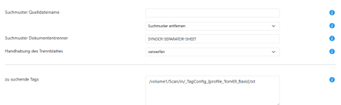

Neuinstallation (auf ner neuen DS)
die 1.4er hab ich nicht dazu bewegen können, etwas außer dem Datum zu benennen. Daher dann Deinstalliert und die 1.33 drauf.
Selbes Problem.
Ich lad mal meine Log hoch dazu.
neu DS220+ DSM 7.2-64570 Update 1
alt DS216+ DSM 7.2-64570 Update 1
Was soll den gefunden werden?
  | search tags in ocr text:                                                        |
                no tags defined
Reaktionen: Jesse69
C
                no tags defined
CHECK!
Aber : /volume1/Scan/in/_TagConfig_[profile_Tom69_Basis].txt
da steht das dann ja auch drinne. Die Datei liegt im In-Verzeichnis vor.
Hab ich gerade ne Blockade ?
Deine Logdatei wurde von dem Profil default erzeugt. Deine Regeldatei hast du mal mit dem Profil Tom69 erstellt. Das ist auch kein Problem, aber vielleicht ein Indiz dafür, dass du mehrere aktive Profile hast? Das default-Profil kennt die Regeldatei laut Log nicht.
Reaktionen: Jesse69
die den gleichen Input Ordner verwenden, richtig?
