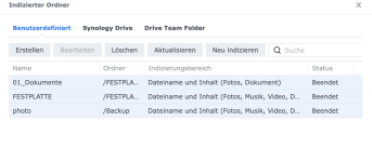

Manchmal bin ich unterwegs und suche z.B ein Dokument wie z.B Kaufvertrag, wie findet ihr das Dokument oder wie macht ihr das ? Geht ihr in die APP Drive und sucht ? Wenn ihr jetzt unterwegs seit ? oder wie macht ihr das am Mac ?
Irgendwie finde ich die Dateien nicht. Universell search neue idendizieren habe ich gemacht oder hilft euch das tool " ALFRED"? Über eine Antwort würde ich mich freuen
Universal Search (und somit auch Drive) findet meine Dokumente. Auf dem Mac über den Finder über eine SMB-Freigabe im Suchfeld des Finders (nicht Spotlight).
Hast du in Universal Search auch die Volltextsuche für Dokumente im gewünschten Ordner aktiviert?
"Dateiname und Inhalt" ist schon die korrekte Einstellung. Der Textlayer im PDF selbst ist aber korrekt? Ich meine: kannst du ein PDF öffnen und darin nach einem Stichwort mit dem PDF-Betrachter suchen? Wenn ja, kann es ja nur an der Indizierung liegen.
PS: das Indizieren von Zahlen muss man Universal Search explizit aktivieren.
