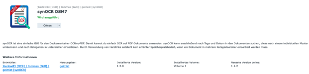

bin nur durch Zugall auf dieses Thread gestoßen und habe dann festgestellt, dass es von synocr die Version 1.4.2 mittlerweile gibt.
habe noch diese Version installiert:
Wird über diesen Weg das Update nicht automatisch gemacht?
Muss ich zukünftig immer darauf achten, ob es eine neue Version gibt und diese dann manuell einspielen?

Weil die Version auf cphub korrupt ist und ich sie nicht aktualisieren kann. Auch die Löschanfrage wurde bisher leider nicht beachtet.
Daher bitte hier herunterladen und manuell installieren: https://geimist.eu/synOCR/
Das Update sollte sich lohnen, weil so manches Feature hinzugekommen ist: CHANGELOG
Über Updates wird inzwischen in der GUI, DSM und im Log informiert.

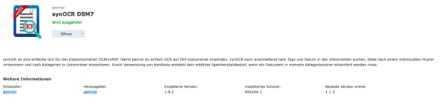

habe ich nun gemacht! :)
Dabei ist mir aber noch aufgefallen:
Installierte Version: 1.4.2
Neueste Version online: 1.1.2
richtig so? ;)

Die Paketquelle (= online) ist bei dir ja noch hinterlegt. Da würde es nur helfen, cphub als Paketquelle herauszunehmen. Darüber kommen seit Anfang 2022 sowieso keine Updates mehr (egal welches SPK). Du hättest also keinen Nachteil davon.

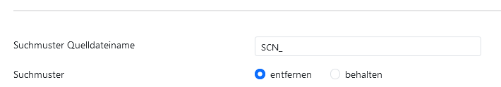

Hallo @geimist nach dem Update auf 1.4.2 werden keine Daten mehr verarbeitet. Ich hab den Log Modus auf debug gestellt, es gibt aber nur ein inotify log:
---------- START MONITORING ---------- 2023-08-06_23-34-55 ----------
Monitoring successfully started
---------------- EVENT --------------- 2023-08-06_23-35-33 ----------
detected event: /volume1/CanonMB/PreOCR/ MOVED_TO SCN_0001.pdf
synOCR-start.sh Log:
synOCR run at DSM7 or above
    ➜ check docker group and permissions: ok [docker:x:65536:synOCR]
    ➜ check admin permissions: ok
synOCR wurde gestartet ...
Bitte warten, bis die Dateien fertig abgearbeitet wurden.
Und mehr passiert leider nicht.
Der Status zeigt ok an:
Neustart hat leider nicht gebracht.
Aus den FAQs:
  • ist das gewünschte Profil aktiviert? ja (gibt auch nur 1)
  • ist der Pfad des Eingangsordners korrekt? ja ( inotify erkennt ja auch neue Dateien laut log)
  • Stimmt die Einstellung des Suchpräfix / -suffix mit den Quelldateien überein? ja stimmt auch
passt zum Logeintrag:

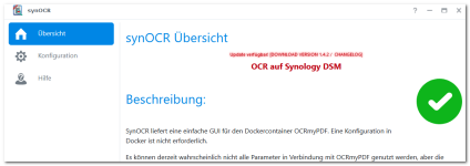

Gäbe es eine Möglichkeit, im ersten Screen von synOCR die aktuell installierte Version anzuzeigen?
Sinnvoll im Falle eines verfügbaren Updates, damit man Vergleiche ziehen kann.

Das Problem von @usefulvid war folgendes:
Treffen folgende Dinge zusammen:
  • Quellpfadangabe ohne abschließenden Slash
  • Ein konfiguriertes Suchmuster für den Quelldateinamen
dann wurden keine Dateien gefunden. Das wird im nächsten Release behoben. Falls jemand bis dahin das gleiche Problem hat, einfach beim Quellpfad in der GUI ein / ans Ende setzen.

- [SHELL] shellcheck Test für functions.sh stand noch aus
- [GUI] Im Update-Hinweis wird nicht nur die neueste, sondern auch die installierte Version angezeigt (4 @Yippie)
