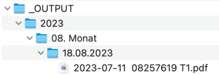

ich brauche noch mal eure Hilfe, im Bereich automatische Umbenennung mit Regex
ich habe das auch getestet mit der Seite von regex101.com, ob meine Anweisung der Suche funktioniert und ja er findet die Zahl.
Als Regal, habe ich das:
rule_1001:
#X#X#: SWE_Nummer
tagname: §tagname_RegEx
targetfolder: /§ynow4/§mnow. Monat/§dnow.§mnow.§ynow4/
tagname_RegEx: ((?<=(^Nr))\S+\s*)\K(?:\S+)
condition: all
subrules:
- searchstring: ((?<=(^Nr))\S+\s*)\K(?:\S+)
searchtyp: contains
isRegEx: true
Kann es sein, dass er ein Problem mit dem Doppelpunkt hat, in der PDF?
Mein Ziel ist es, das Dokument mit der Nr versehen wird, die in diesem Beispiel 08257619 benannt wird, leider macht er es nicht und nimmt das Datum.
Normal sind es um die 7 Seiten wo auch Rechnung-Nr: vorkommt, aber das Wort „Nr:“ nur einmal.
1. Im Anhang ist das PDF, womit ich grade teste
2. die Protokolle dazu
DANKE für eure Unterstützung! :)

Der Doppelpunkt scheint in der Tat ein Problem zu sein, und zwar bei der internen Konvertierung von YAML zu JSON. Bei meinem Test half es, den Regex in einfache❗️ Anführungszeichen zu setzen.
Noch ein Tipp am Rande:
Ich würde dir empfehlen, in der GUI die "Leerzeichen bereinigte Suche" zu aktivieren. Dadurch gibt es immer nur max. ein Leerzeichen hintereinander.
Damit hier ein erfolgreicher Test einem positiven Lookbehind: '(?<=Nr: )\d+'
YAML:
rule_1001:
#X#X#: SWE_Nummer
    tagname_RegEx: '(?<=Nr: )\d+'
    condition: all
    subrules:
    - searchstring: '(?<=Nr: )\d+'
      searchtyp: contains
      isRegEx: true
Ergebnis:

Bitte keine ":" Doppelpunkt oder Sonderzeichen im Dateinamen. Ganz schlechte Idee. Je nachdem mit welchem OS du dann auf die Dateien zugreifst gibt es die unmöglichsten Fehlermeldungen. Adobe mag das z.B. überhaupt nicht und man bekommt dann beim Öffnen der Datei Fehlermeldungen und überlegt sich wo das herkommt.

Danke für deine schnelle Antwort, ich habe es in der GUI geändert, mit dem Bereinigen der Leerzeichen!
Ich hatte doch zu eine komplex Searchtag. :rolleyes:
Ich habe jetzt das, was du erstellt hast getestet, was meinst du mit in “!“ nehmen? Weil umbenennen macht er weiterhin nicht?!
Wie in meinem Beispielcode.
Ich meine einfach Anführungszeichen ' anstatt von doppelten " - siehe Code.
Das ist korrekt, aber ist in meinem Beispiel mit Lookbehind ja nur im Suchkriterium enthalten.
Zudem bereinigt synOCR den Inhalt von §tagname_RegEx von / \ : und ersetzt diese durch einen Unterstrich.

Du suchst ja in Deiner original RegEx keinen Doppelpunkt, der als Wert ausgegeben würde. Die Ausgabe ist lediglich die Zahl. Deswegen würde ich den : als Fehlerquelle ausschließen.
Übrigens wenn explizit gesucht, würde ich das Sonderzeichen immer maskieren oder klassifizieren.
Der positiv Lookbehind ist hier auch nicht wirklich nützlich und sinnvoll, da Du ihn ja durch das Löschen mittel \K gleich wieder wirkungslos machst. Aber die original Regex sollte funktionieren. Der Fehler könnte daran liegen, dass Deine YALM-Datei _TagConfig_[profile_SWE_Nummer8].txt nicht zu Deinem Profil zu passen scheint. Hast Du hier die richtigen Einträge drin? Die dort hinterlegte YAML scheint leer ....
@geimist - kann man das im LOG sehen? Habe jetzt nicht geschaut.
Die RegEx würde ich so schreiben, wenn es der Lookbehind sein muß.
(?:(?<=Nr\S\s))(?=\S+)(?>.+\N)
Es liegt an der Maskierung für die RegEx in der YAML-Datei. Auch der ursprüngliche, sowie mein RegEx liefern das gewünschte Ergebnis.

Ich habe das selbe jetzt zuhause mit einer 920+ gemacht und funktionierte auf Anhieb, habe die selben Dateien auf die 1621+ verschoben, genau dasselbe Ergebnis es passiert nichts…., nach dem ich den Cluster neu gestartet habe, ist Magie passiert und es funktioniert, als wäre irgendwas im Hintergrund.
Großes Danke @geimist :) für die sehr schnelle Hilfe und für Regel & Danke @Struppix :) für die Alternative, testen kann ich es erst am Montag, da ich erstmal froh, dass es funktioniert.
