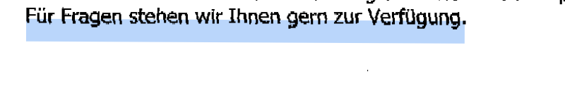

Hat jemand eine Idee zu diesem Fehler: Nach dem 1.12.23 läuft Änderung der Konfiguration die Erkennung verquer und er erkennt immer Zeilen wo keine sind U(siehe unten) und macht dann textlich einen Kauderwelsch daraus, vorher gab es keine Probleme. V1.4.5, Synology DSM 7.2.1 69057 Upd.3
Kennt jemand dies und hat eine Lösung? vielen Dank

  • Ist die Sprache richtig eingestellt?
  • Als andere Ursache könnte ich mir nur ein Update des OCRmyPDF Image vorstellen. Stelle mal bitte im Profil ein älteres ein (z.B. v12.7.2)
Edit:
Es kann auch an einem schlechten, bereits vorhandenen Textlayer liegen (z.B. durch eine Scanapp mit mäßiger OCR Qualität).
So und so müsstest du ein erneutes OCRen erzwingen, indem du den Parameter -s (skip Text) durch -f (force OCR) ersetzt.
tt-wb
19. Okt 2020
OK, danke - ich werde testen!
OK, nach Umstellen des Images und der Option f geht es wieder wie gewohnt.... nochmals danke
