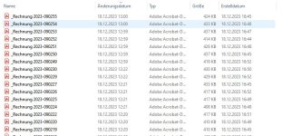

Es wird keine Bestellnummer erkannt und voran gestellt. Bei tatsächlich keiner Datei.
Letzten Freitag lief noch alles ohne Probleme.

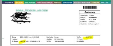

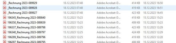

Kann ich die RegEx noch irgendwie verbessern. Bei manchen PDFs zieht er die falschen Nummern.
Siehe Screenshot im Anhang.
Hier liefert er als Ergebnis: 09447_Rechnung 2023-089893
Zieht quasi einen Teil der Telefonnummer statt der Bestellnummer

Wenn man in der GUI das Image :latest wählt, sowie den Schalter „Image aktuell halten“ gesetzt hat, dann wird auch regelmäßig auf ein neues Image aktualisiert. Gestern früh gab es das Update auf OCRmyPDF v16.0.0 und das scheint bei einigen zu diesen Problemen geführt zu haben.
