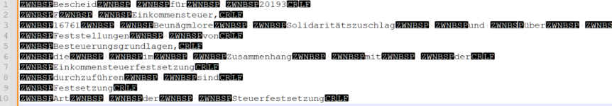

Hey Zusammen, kurze Frage, kennt Ihr das oder habt Ihr eine Lösung dafür?
Hab heute etwas gescannt und musste festellen, dass die OCR immer Anstelle von Leerzeichen, ein Unicodezeichen "ZWNBSP" vor und nach einem Leerzeichen gesetzt hat. Damit schlägt nun keine Regel mehr zu...
Ein ähnliches Dokumente, gescannt vor wenigen Wochen (2-3) hat dieses Problem nicht. Hab auch nix geupdated oder ähnliches...

Danke für die schnelle Hilfe Kartsten, ja, es lag an der Einstellung .. ocrmypdf:latest -> also scheinbar ein Update des Dockercontainers.
Lösung: In den synOCR DSM Einstellungen unter "OCR Optionen und Umgebung -> "zu verwendendes Dockerimage" Habe jetzt auf: jbarlow83/:ocrmyppdf:v12.7.2. eingestellt. Damit funktioniert es wieder top!
