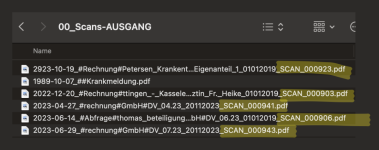

Hallo, noch ein Frohes neues Jahr, kurze Frage alles klappt gut,
Umbenennung klappt gut nur wie stelle ich ein, dass nach der umbennung kein SCAN_009432 kommt, benötige ich nicht.
Vielen Dank im Voraus
Monacum
03. Jan 2022
2.200
1.024
224
Es kann sein, dass du die Einstellungen für die Umbenennung noch mal anpassen musst. Damit wir dir da aber besser helfen können, stell bitte einmal einen Screenshot deiner Einstellungen hier ein.
