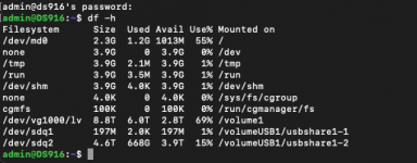

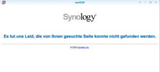

Hallo!
Ich kann synOCR leider nicht mehr nutzen. Wenn ich es öffne, dann bekomme ich lediglich eine Fehlermeldung angezeigt: "Es tut uns Leid, die von Ihnen gesuchte Seite konnte nicht gefunden werden."
Ich habe schon versucht, das Problem zu beheben, durch Deinstallation und Neuinstallation. Leider ändert sich dadurch nichts.
Der Speicher scheint auch nicht voll zu sein (was bei o.g. Fehlermeldung meist als Ursache deklariert wird).
Alle anderen Dienste laufen wie gewohnt.
DSM-Version: DSM 6.2.3-25426 Update 3
Wo könnte die Ursache liegen, wie kann ich das Problem weiter einkreisen?

Danke. Die ersten beiden Punkte - wie beschrieben - ja.
Der Haken für "zum Schutz von Cross-Site-Request-Forgery-Attacken" war gesetzt. Auch ohne Haken bekomme ich die Meldung.
Der Docker Container scheint eine Macke zu haben... Der Status wechselt ständig zu "Neustart erfolgt". Oder ist das normal? Als Systemereignis kommt ständig die Meldung "Docker Container wurde unerwartet gestoppt".
So soll das sein. Du kannst es natürlich auch mit deaktivierter Einstellung testen.
Nein, der Container wird nur temporär für jedes einzelne PDF erstellt. Du brauchst dort nichts anzupassen oder zu starten. Die GUI hat auch nichts mit dem Container zu tun.
  • Hat der eingeloggte User die Anwendungsberechtigung für synOCR?
  • Wie verhalten sich die Pakete UltimateBackup, LogAnalysis oder Ultimate Search? (bitte mal eins davon testen)
Reaktionen: RogerR
RogerR
12. Dez 2019
48
Ach wie dumm! Danke! #kopftisch
Ich war mit einem Domainnutzer angemeldet. Mit dem lokalen Admin geht es. Danke für den Hinweis!!

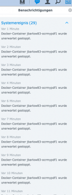

Mit der entsprechenden Berechtigung für den Domainnutzer (Systemsteuerung > Domain/LDAP > Domainbenutzer) geht es allerdings nicht. Dort habe ich synOCR angehakt (beim Benutzer und einer der zugehörigen Gruppen). Ist jetzt nicht weiter schlimm, sofern wir das nicht lösen - ich kann die Einstellungen jetzt mit dem Admin vornehmen.
Was aber seit heute nervt: Die Meldungen vom Dockercontainer: Jede Minute kommt die Meldung "Docker-Container jbarlow83-ocrmypdf1 wurde unerwartet gestoppt.". Lässt sich das wenigstens abschalten? Oder kommt das, weil noch nichts weiter konfiguriert ist?

Was hast du denn in Docker gemacht?
Falls vorhanden, solltest du den Container "synOCR" in der Docker GUI löschen.
Für die andere Sache kann ich dir leider keine schnelle Lösung anbieten ????
