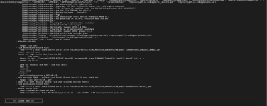

Schau auch mal ins Log von synOCR.
es wurde kein OCR durchgeführt seitens Dokumentenscanner, aber synOCR hat OCR durchgeführt. WIeso klappt die Benennung nicht? Gerne können wir auch privat schreiben

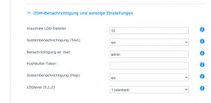

FInde leider kein LOG FIle, hab keinen Pfad für Log eingegeben und ich benutze einen MAC, ich finde nicht den erkannten Text
Dann solltest du das mal tun. Wenn du ganz unten in der GUI als Log-Level "2" einstellst, sollte zusätzlich im Logordner ein Textfile mit dem erkannten Text abgelegt werden.
