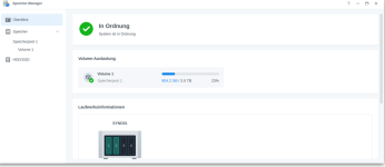

Eine Frage an die DS923+-Benutzer: werden bei Euch die zwei internen M.2-Slots im Speicher-Manager anzeigt? Bei mir werden keine Slots angezeigt, unabhängig davon, ob nun SSDs drin stecken oder nicht. Es sind auch keine nvme-Devices unter /dev zu finden.
Thonav
16. Feb 2014
7.907
1.524
Joa!
wace
22. Apr 2016
125
32
Die nvme Steckplätze wurden mir erst angezeigt, nachdem ich einen Steckplatz belegt hatte. Der Kingston RAM Riegel, ja, der bringt einmal diese Meldung aber das stört ja nicht weiter.
