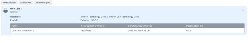

was ist das denn genau für eine USB3-Platte?
ist eine Intenso Memory Center 4 TB
Also in der Ds1821+ habe ich eine SFTP verbindung zur Ds118 angelegt zum Kopieren der Dateteien.
Es scheint wenn ich extern vom WIn PC Daten kopiere läuft alles schneller. Die SFTP Verbindung ist aber nicht limitiert
Was für eine HDD steckt da drin?
also ich denke das das einen intenso HDd drin ist intenso vertreibt ja hdd unter eigene marke, aber wird bestimmt ein grösser hersteller produzieren.

Es gibt nur noch 3 Plattenhersteller. Intenso gehört nicht dazu. Außerdem wird Intenso wohl kaum den Aufwand treiben, dass sich die von ihnen verbauten Platten als Intenso-Platten melden. Schaue also bitte nach, was das für Platten sind.
Muss ich mal öffnen, das gehäuse ist verklebt

Du musst das externe Plattengehäuse dazu doch gar nicht öffnen.

an der DS zeigt er mir das an, aber denke das ist der Controller:
Hänge die externe Platte an einen PC. DSM ist da leider nicht sehr informativ.
im Gerätemanager steht auch nur :
und in CrystalDiskInfo taucht die Platte nicht auf
Dann ist wohl doch das Öffnen des Gehäuses angesagt. Würde ich jetzt allerdings nicht unbedingt machen. Ich kaufe übrigens keine fertigen externen Platten mehr. Ich kaufe nämlich nicht gerne die Katze im Sack.
