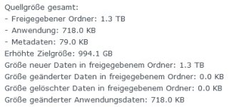

Ist bei der Sicherung Typ "Ordner und Pakete" die Übertragungsgeschwindigkeit langsamter als beim "Gesamten System"?
Die ist jetzt nämlich bei ca. 22 Mb/s im Vergleich zu vorher beim "Gesamten System" mit 70 Mb/s.

Das ist durchaus möglich. Aber nach dem ersten Backuplauf, der alles sichern muss, sind die folgenden Läufe, bei denen nur Änderungen gespeichert werden, in der Regel schnell erledigt.
