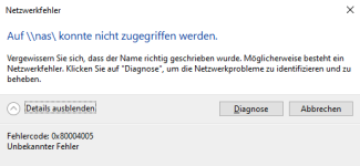

Habe seid zwei Wochen das Problem, das nach dem Neustart des NAS die Laufwerke eine Zeit x verfügbar sind und am nächsten Tag dann nicht erreichbar.
Nach jedem Neustart des Nas Geht alles, aber später sind die LW von mehreren Geräten (Laptop und PC) nicht zu erreichen.
Kein IP6, NAS hat feste IP.
Habe nichts geändert oder installiert.

Zu viel Information. Wie greifst du auf die Laufwerke zu? \\IP\Share oder \\Name\Share?

Habe per Netzlaufwerk verbinden dies gemacht. Also Name + Pfad.
\\NAS\Home\ wäre ein Beispiel.

Ist Laufwerk O: evtl. bereits verbunden? Tipp doch mal einfach "\\NAS" oben im Explorer ein. Was passiert dann?
Laufwerksbuchstaben braucht wirklich kein Mensch mehr, du kannst überall auch mit der Notation \\<NameDesNAS>\<NameDesShares> arbeiten.
Edit: und probiere bei Problemen auch mal ein "nslookup NAS" ob die IP noch richtig aufgelöst wird. Probiere auch, ob \\IP\Share dann noch geht.

Nein. Alles so wie immer.
nslookup NAS -->
Über die IP + Pfad kam das Anmeldefenster und habe meine User-Daten eingegeben.
Hatte vorher aus der Win-Anmeldverwaltung dies entfernt (vor diesem Test). Nun war ich auf dem NAS drauf.

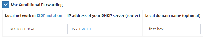

Aha, mal wieder das bekannte fritz.box-Problem bei falsch konfiguriertem PiHole. Er sucht dein NAS extern.
Ich schau mal, ob ich den Link zur Lösung noch finde.
Edit: Gefunden. Lies mal hier. PiHole muss Anfragen an alle interne Namen an die Fritzbox weiterleiten, nicht nach extern.

Ok. Also dann nur die richtige IP angeben.
Also IP der FB angeben?

Musst das halt nach deinen Gegebenheiten anpassen, wenn dein Netz nicht den Bereich 192.168.1.x verwendet und die Fritte nicht die 192.168.1.1 hat.
In deinem Fall wohl 192.168.178.0/24, 192.168.178.1, fritz.box.

OK. Aber mit den IPs gehts auch. Am Laptop habe ich die LW per IP eingebunden. Werde die Änderung mal anweden und schauen was der PC so sagt.

Klar, mit der IP geht es auch, wenn dein NAS eine feste hat. Liegt/lag ja an der Namensauflösung.
