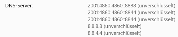

Meinst Du das hier:
14.048
6.059
569
Ja, aber wie kommt da der google DNS rein?
14.057
3.872
488
Keine Ahnung, wo du dir das einfängst, aber dieser Teil
ist definitiv falsch.

OK. Danke. Was sollte dort richtigerweise stehen und wie kann ich es ändern?
14.048
6.059
569
Eigentlich leer, weil er sich das über DHCP vom Router (DHCP-Server) zieht.

Ich würde das hier mal ändern auf "DNS-Serveradresse automatisch beziehen"...
14.048
6.059
569
Yes, das ist der Übeltäter, das wurde dort händisch geändert.

AAAAhhhh! Schau auch gleich bei den IPv6-Einstellungen nach.
14.048
6.059
569
@Benares sehr gut, da wird es auch geändert worden sein.

Habe es sowohl bei IPv4 als auch bei IPv6 auf "DNS-Serveradressen automatisch beziehen" gesetzt und den PC neu gestartet.
Die gute Nachricht: Nach Eingabe von \\nas im Datei-Explorer erscheint die bisherige Fehlermeldung nicht mehr.
Die schlechte Nachricht: Es erscheint jetzt eine andere Fehlermeldung. Siehe Screenshot.
Ich denke, dass es sich um ein Windows-Problem handelt und nichts mit dem nas zu tun hat. Dementsprechend möchte ich Eure Zeit und Hilfe nicht weiter in Anspruch nehmen. Wir sind hier ja im synology-Forum und nicht bei dr.windows. :) Ich würde es deshalb erstmal bei dem status quo belassen, d. h. im Datei-Explorer einfach die IP-Adresse des nas statt des Namens eingeben. Damit kann ich leben. Auf jeden Fall vielen Dank für die tatkräftige Unterstützung! Super Forum hier!
