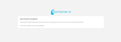

@Hellraiser123 . ich bin gerade zu Haus und befinde mich im heimischen WLan.
https://192.meine NASIP:9443 eingegeben und folgendes hat sich geöffnet :
im heimischen funktioniert es, außerhalb, egal ob mit oder ohne VPN nicht

Da steht aber auch, dass du Portainer neu starten musst. DAs hat nichts mit von außen oder nicht erreichbar zu tun.

Im DSM den Container gestoppt und etwas später (eine Bestellung für "Chefin") wieder gestartet. Im Protokoll istdas auch drin. Ohne VPN :
https:192meineIPNAS:9443 endet mit
"Webseite nicht erreichbar"
"Antwort von 192.meineIPNAS hat zu lange gedauert"
"ERR_CONNECTION_TIMED_OUT"
auf Details geklickt :
Bitte überprüfe deine Internetverbindung.
Überprüfe alle Kabel und starte alle verwendeten Router, Modems und anderen Netzwerkgeräte neu.
Erlaube Chrome in deinen Firewall- und Virenschutzeinstellungen den Zugriff auf das Netzwerk.
Falls das Programm schon in der Liste mit erlaubtem Netzwerkzugriff eingetragen ist, entferne es aus der Liste und füge es noch einmal hinzu.
Falls du einen Proxyserver verwendest…
Vergewissere dich, dass der Proxyserver funktioniert. Überprüfe die Proxyeinstellungen oder wende dich an deinen Netzwerkadministrator. Falls du keinen Proxyserver verwenden möchtest, deaktiviere ihn wie folgt: Gehe zum Chrome-Menü > „Einstellungen“ > „Erweiterte Einstellungen anzeigen“ > „Proxy-Einstellungen ändern…“ > „LAN-Einstellungen“ und deaktiviere die Option „Proxyserver für LAN verwenden“.
Muss gleich los, Autoreifen werden erneuert mit Achsvermessung.
EDIT : Mit VPN erscheint gleiches Fenster von Portainer wie im #46. Schon mal etwas weiter
Edit 2: Container Neustart und umgehend die Webseite mit F5 aktualisiert. Ich konnte einen Admin anlegen :giggle:

@wegomyway Ich habe echt keine Ahnung was du da machst :D. Einfach Portainer wenn du Zugriff auf die DS hast. Wenn du Zugriff auf die DS hast, dann hast du auch Zugriff auf Portainer. Du musst halt nachdem Portainerstart direkt auf die Seite und es einrichten und nicht warten.

@Hellraiser123 , unsere Tipperei hat sich etwas überschnitten. Dein Posting eben hab ich für mich beherzigt bevor ich deine gelesen habe. Admin-Account ist angelegt und genau wie Du geschrieben hast, stoppen, starten und gleich Webseite ... gemacht, getan und Portainer ist fertig.

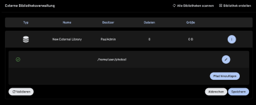

Ich kann den Ordner mit all den Fotos nicht scannen. Es passiert gar nichts.
Was hab ich falsch gemacht.
Wie kann ich die Rechte überprüfen?

Vielleicht hast du ein Rechteproblem und der Container kann gar nicht auf deinen Fotoordner zugreifen? Geh doch mal ins Terminal vom Container und guck was in /home/user/photos1 ist. Aber wie es aussieht ist da nichts, weil er keine Fotos findet. Also musst du die Rechte prüfen.
Reaktionen: ElaCorp
