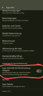

Ich weiß nicht was für ein Smartphone du hast. Ich hab ein Pixel und da sieht das so aus:
Android darf/soll es nicht beenden, wenn es nicht genutzt wird. Funktioniert bei mir super
