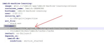

Ich habe noch von meiner Testinstallation die abgeänderte yml gefunden. (habe es aktuell nicht mehr installiert)
Ich denke ich habe den Pfad nur immer hier angepasst (3-4x wiederkehrend) Wo Du das genau haben möchtest mußt Du selbst entscheiden. Wenn man das nicht ändert landen die Fotos sonst im docker Ordner unter - upload:/usr/src/app/upload, evtl kann man das auch direkt ohne dem ganzen usr .... ändern.

@Benie laut der offiziellen compose.yml kommt der Pfad beim Service immich-server rein und nicht beim machine learning. Also ich würde mir die neuste compose.yml ziehen und keine von wo anders nutzen.
Die Entwickler sagen ja nicht umsonst, dass es häufiger Break Changes gibt.

Ja, aber du hast ja gesagt wo es drin ist. Der Pfad wird nur noch am immich-server verwendet und taucht auch nicht mehrfach auf. Da hat sich wohl einiges getan. Und die Leute sollten sich vielleicht das beim Hersteller kopieren bzw. runterladen.
