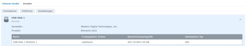

Auto-Start vom Script mal deaktiviert. In der File-Station wird mir als oberster Ordner „usbshare1“ angezeigt.
Nun ja, Hyper Backup sucht nach dem freigegebenen Ordner usbshare2, dein ext. Datenträger wird aber als usbshare1 gemountet. Es muss sich zwischenzeitlich irgendwas bei dir verändert haben, nachdem du den Backup Auftrag angelegt hast. Die Frage ist nur, was?
Einzige Erklärung ist die Sache mit der Dockingstation und den 2 HDDs. Ansonsten ist dort nichts aber auch gar nichts gefrickelt worden. Es hat, seitdem ich die damals „sich seltsam“ verhaltene HDD entsorgt hatte, alles immer funktioniert. Auch habe ich mich ab da öfters gezwungen die „Autopilot“ zu benutzen, einfach um aktueller als aktuell zu sein. Da freut man sich doch immer wieder, dass das alles so wirklich toll funktioniert.
Ansonsten hab ich absolut keine Erklärung und auch kein anderer, als Admin, kommt da ran. Ich hatte auch keinen Grund weil „never change a running System“.
Sei es drum, ändern lässt sich da sicherlich nichts was die Umbenennung betrifft, dann alles in neu. Wenn es so ist, dann ist es so, dann werd’ ich aber die Externen so weit alle online bringen, um da gleich alles auszuschließen.
Reine Vermutung. Soweit ich informiert bin, identifiziert der DSM einen externen Datenträger anhand seiner UUID. Daher wird ein einmal angeschlossener ext. Datenträger auch künftig immer als z.B. usbshare1 bezeichnet, außer es ist bereits ein ext. Datenträger als usbshare1 angeschlossen. Vielleicht ist hierbei irgendwas durcheinander geraten.

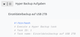

Du könntest auch mal einen Blick in die Datei /usr/syno/etc/packages/HyperBackup/synobackup.conf werfen und dort nach der passenden Backup-Task-Nummer (z.B. [task_1]) bzw. Repo-Nummer (z.B. [repo_1]) suchen, denn dort wird auch der Speicherort deines Backup-Auftrags abgelegt. Beispiel...
Bash:
[repo_1]
name="Local Archiving Storage"
remote_share="usbshare2"
[task_1]
backup_folders=["/docker","/homes","/tommes"]
name="Einzeldateibackup auf USB 2TB"
Bei mir wurde z.B. eine Hyper Backup Aufgabe als [task_1] erstellt, wo ich Daten von meiner DS224+ auf eine USB-Festplatte sicher. Der Task-Nummer wird immer eine passende Repo-Nummer zugewiesen, in meinem Fall [repo_1] und darunter findest du dann u.a. den Eintrag remote_share="usbshare2" du könntest demnach mal versuchen den Wert so anzupassen, das dieser wieder auf deine Docking-Station zeigt, in deinem Fall also remote_share="usbshare1". Das könnte vielleicht funktionieren, wobei ich das selbst nicht getestet habe.
Die Task-Nummer bzw. Task ID findest du im übrigen auch in AutoPilot wieder...

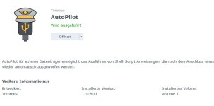

Ach und übrigens... du solltest AutoPilot vielleicht mal updaten, da du laut deinem Protokoll immer noch auf der Version 1.1-700 bist, es mittlerweile jedoch die Version 1.1-800 gibt.
Tommes

Gestern noch erledigt, ich hab es geahnt das da was kommt. Nichts kann man verheimlichen ;)
