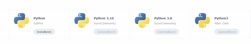

Ich moechte das Pakket AvrLogger mal ausprobieren aber beim installieren bekomme ich die Meldung das es dem Pakket 'py3k' fehlt. Ich habe 4 Python Pakkete in der Installer gefunden, alle installiert aber will noch immer nicht installieren. Was fehlt mir?
Gruss,
Paul Sinnema

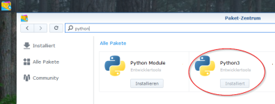

Da AvrLogger ein fehlendes Python3-Paket anmeckert, nehme ich mal an du hast eine DSM 6 Version auf deiner DiskStation.
Dann musst du „nur“ das eine Python3-Pakete aus dem Paket-Zentrum installieren:
Mehr ist nicht notwendig.
Nein ik habe ein DS1618+ mit DSM 7 drauf. Bei dem Paket Python bekomme ich ein Fehlermeldung. Alle andere Pakete habe ich schon installiert.
Dann hast du wahrscheinlich eine falsche Version versucht zu installieren. Vermutlich von „cphub.net“, diese dort ist veraltet und ausschließlich für DSM 6.
Bitte lade dir von meinem Server die aktuelle und passende Version (für DSM 7) herunter:
AvrLogger-noarch-v4.2.0-0404-DSM7.spk
