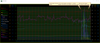

Update auf DSM 7.1-42661 ------> AvrLogger Version 4.2.0-404 läuft einwandfrei weiter (y)
(y)
Rechts sieht man deutlich die Aktivitäten welche das DSM Update 7.1-42661 auslöst.
Nach ca. 30 Minuten war wieder alles normal und fertig.
Reaktionen: BigRonin
Danke Kurt 👍
Das Update auf DS 7.1-42661 hatte ich gar nicht mehr auf dem Schirm … bin mal gespannt wann das bei mir angeboten wird.
Das AvrLogger scheinbar ohne murren läuft, ist nicht ganz so selbstverständlich. Synology hatte mich schon mal mit einer bösen Änderung in der Ordernstruktur überrascht.

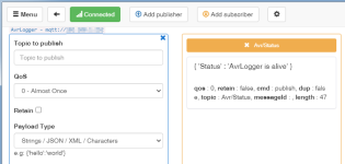

Ookk … vielleicht muss ich jetzt etwas zurück rudern 😇 und AvrLogger erhält früher als gedacht eine MQTT Unterstützung.
Hab gerade das SynoCommunity Packet „Mosquitto“ installiert und eingerichtet - die ersten Versuche funktionieren :
